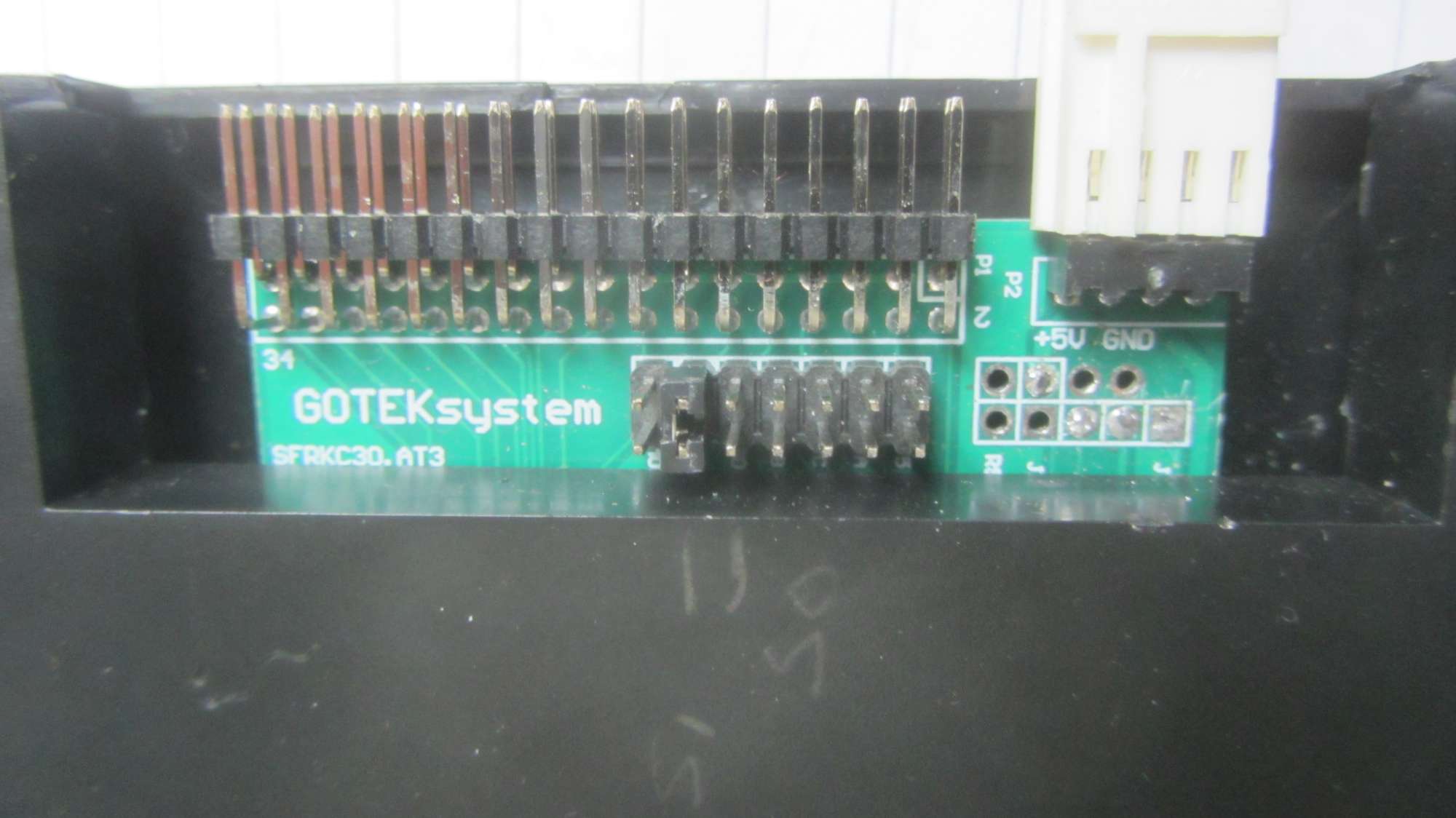

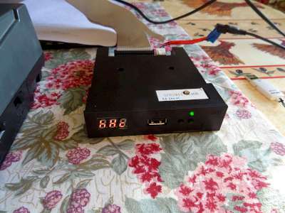

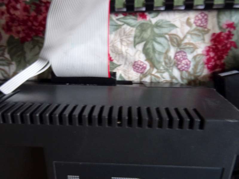

J’ai branché mon Gotek sur le 664 et l’affichage n’est pas à 000, j’essai de joindre des photos de mon installation.
CPC 664 en marche Gotek branché le lecteur A tourne, avec ou sans disquette si je fais B (trait vertical devant) les commande du clavier sont paralysées, ou avec une réponse Retry Ignore cancel, qui ne réponde ni l’une ni l’autre.

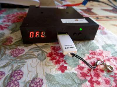

Il y a de l'amélioration après votre post. J'ai donc mis sur ma clé :
AUTOBOOT.HFE;HXC42.ROM;HXCSDFE.CFG;SWAPMEM.BIN;README.md;
et deux fichiers DSK : Crafton & Xunk (1987)(ERE Informatique)(FR)[a].dsk
Aventures au Chateau (1985)(Micro Application)(fr).dsk

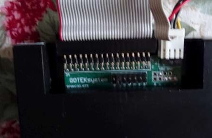

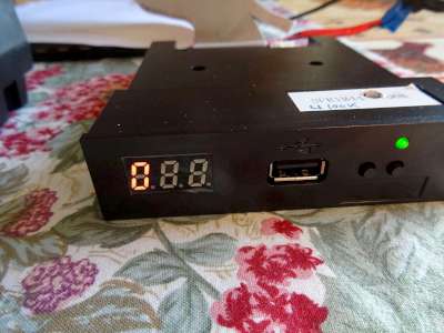

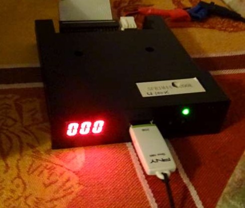

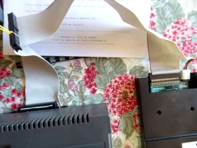

donc voilà ce que cela donne, branchement du Gotek qui se met à 000 :D je connecte la nappe 34 comme la photo.

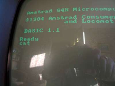

CPC 664 en route = Ready
Sans disquette ou avec le lecteur a est à l'arrêt
Avec disquette : cat répond et lit le contenu.
Je fais Ib le moteur du lecteur a tourne à vide, et j'ai a l'écran si je fais cat :
Drive B : user 0 et read fail et l'affichage: Rentry Ignore Cancel et en faisant R et I même résultat et C = Ready

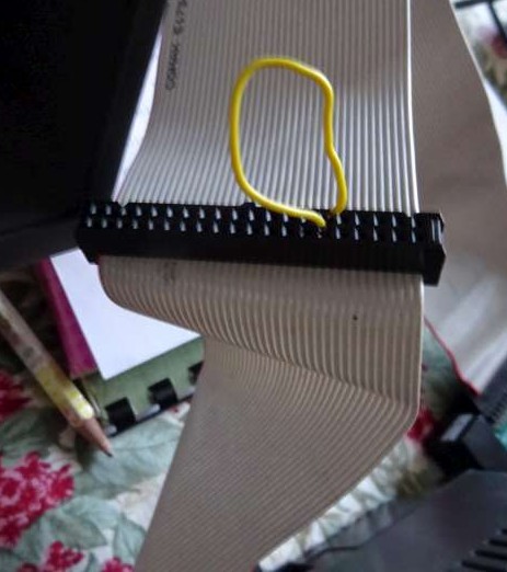

Je précise avec Shunt (photo) sur la nappe entre 11 et 12 coté gris de la nappe.
j'ai essayé de d'appuyer sur les boutons du Gotek l'un puis l'autre et les deux en même temps = pas de changement.
j'ai changer le Shunt de cote et c'est pire.
Merci de votre aide de nouveau.
Re: Un Gotek pour les disquettes de mon cpc 664
Il faut suivre ce branchement :
Il me semble que le fil n'est pas au bon endroit
et le jumper du gotek doit être sur S1.

Re, Bonjour,
Et bien Jeff je suis exactement dans cet situation coté rouge de la nappe sur Gotek et CPC 664 et shunt sur 11 et 12 (la photo montre mal le shunt le fil est un peu tordu. Par contre mon Gotek n'est pas de ce genre (la photo que tu a joint) .
Voilà je n'ai pas avancé, suis pas presser mais je pense vendre plus vite mon CPC664 si je n'y arrive pas.
Question: l'affichage à 000 du gotek m'interpelle compte tenu que j'ai mis deux fichiers .dsk
Bon même s'il affichait 002 ça ne changerais rien puisque |b ne répond pas. :oops:

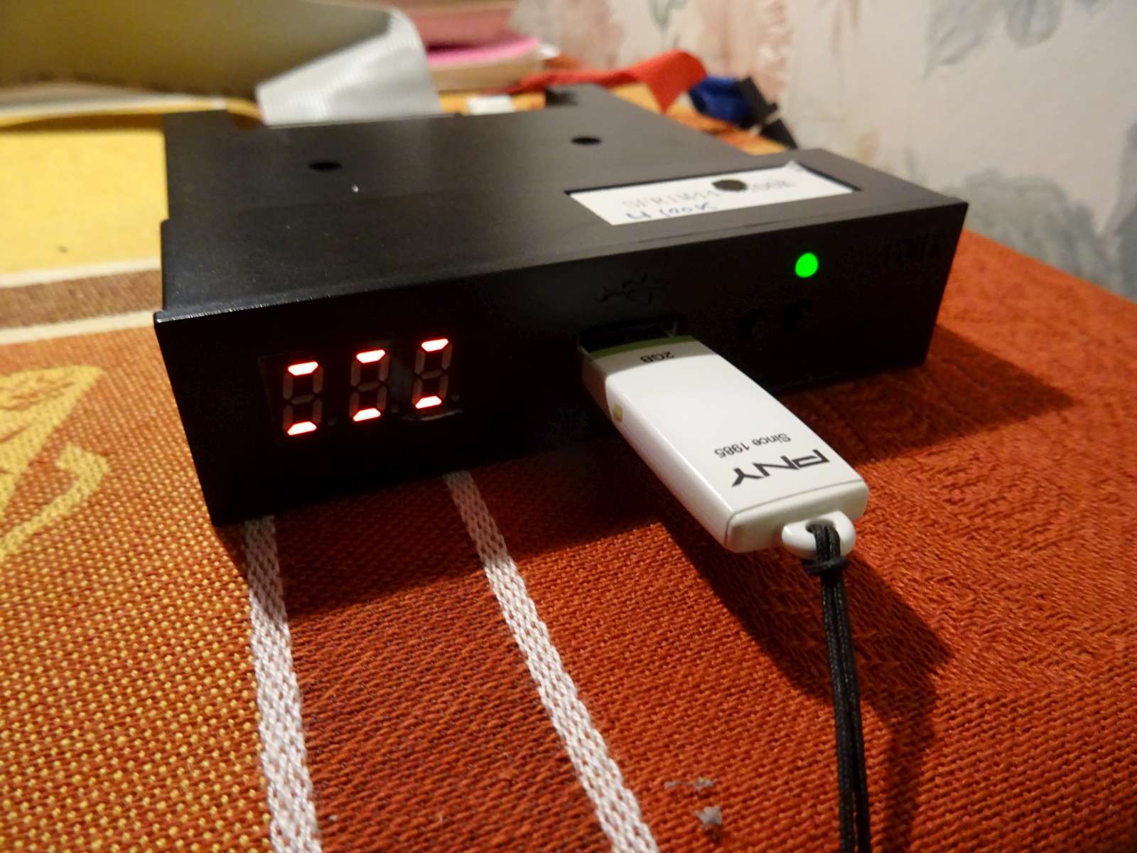

Voilà ou j’en suis, sur ma clé USB j’ai les fichiers suivants :
AUTOBOOT.HFE, FF.CFG, HXCSDFE.CFG, et deux fichiers .dsk et deux hfe (les dsk convertis avec HxC Floppy Emulator
DSKA0000.dsk de 190 ko et DSKA0001.dsk de 96 ko.
DSKA0000.hfe de 0.97 Mo et DSKA0001.hfe et 352 ko.

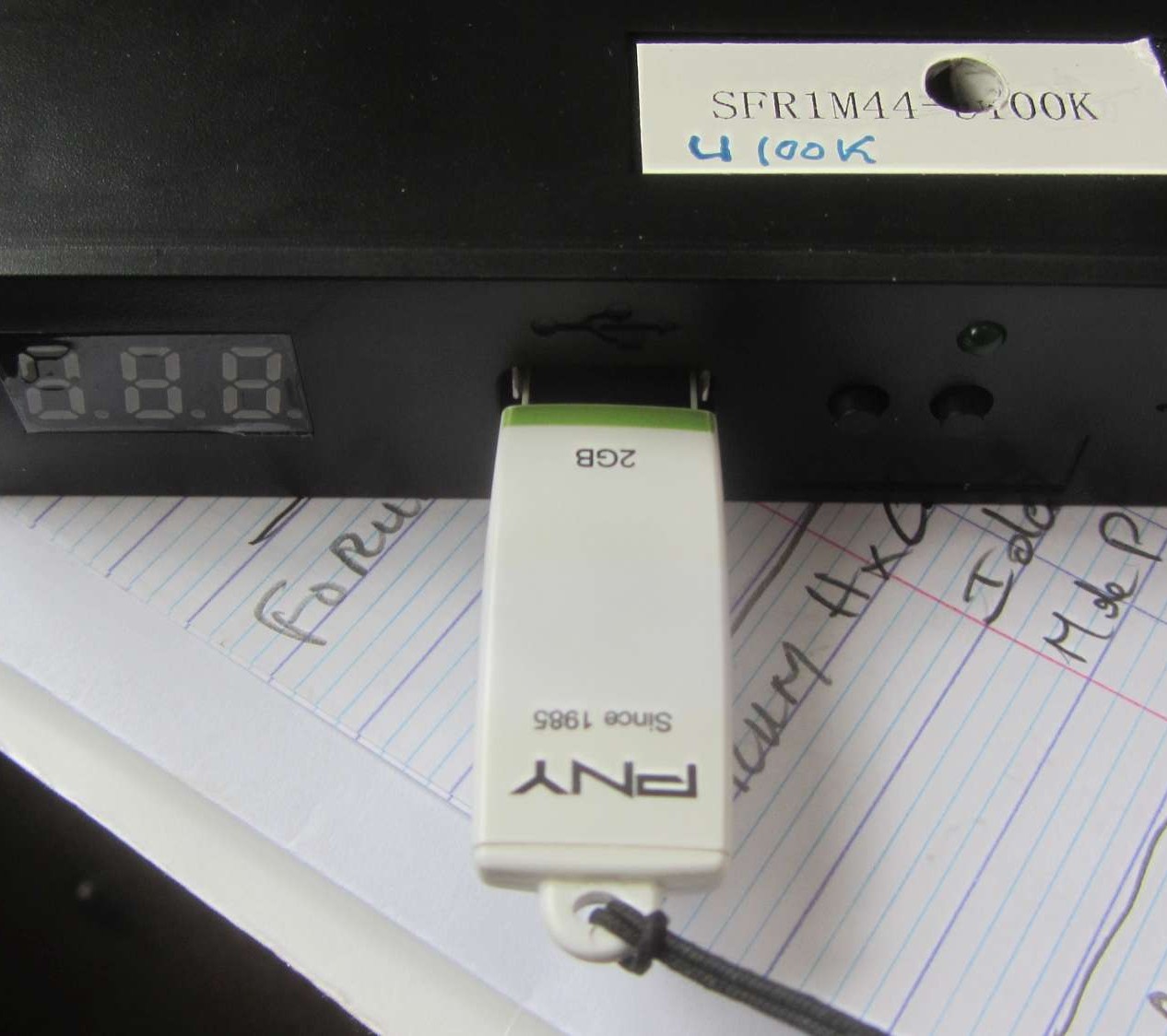

La clé mise en place sur le Gotek celui-ci affiche 000.

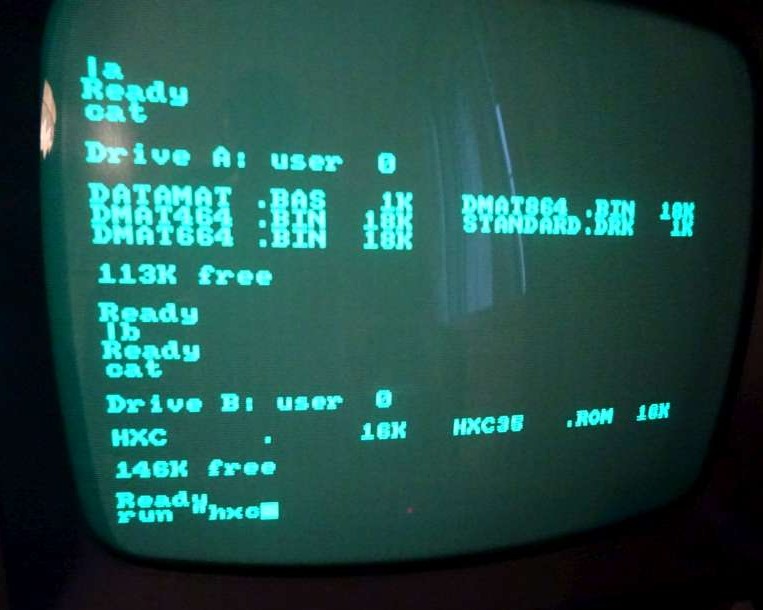

Le CPC en marche je mets |a il dit Ready je mets une disquette et cat il lit la disquette.
Je mets |b il dit Ready je fais cat il affiche le menu : HXC 16k et HXC35 .ROM

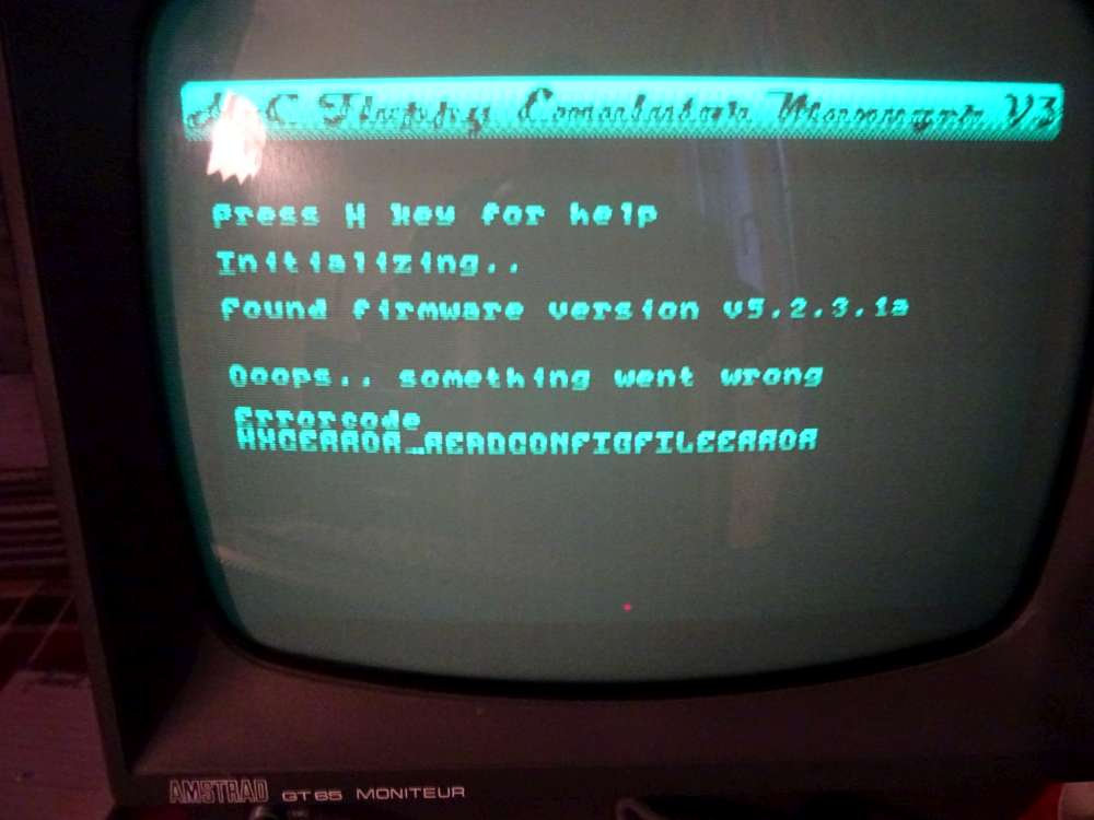

Je ne vois pas mes fichiers dsk ou hfe
Si je lance avec run «HXC il ouvre une fenètre avec : Ooops et Errorcode (voir photos)
L’afficheur du Gotek est avec _ _ _ et le même trait au dessus .
Quelqu’un peut-il me conseiller ou me dépanner.
Merci d’avance
La clée a bien une table de partition MBR et non pas GPT/GUID/UFI ?
Le fichier de config HXCSDFE.CFG fait bien ~8Ko et non pas 64Ko ?
Supprimez le fichier FF.CFG, c'est hors sujet.

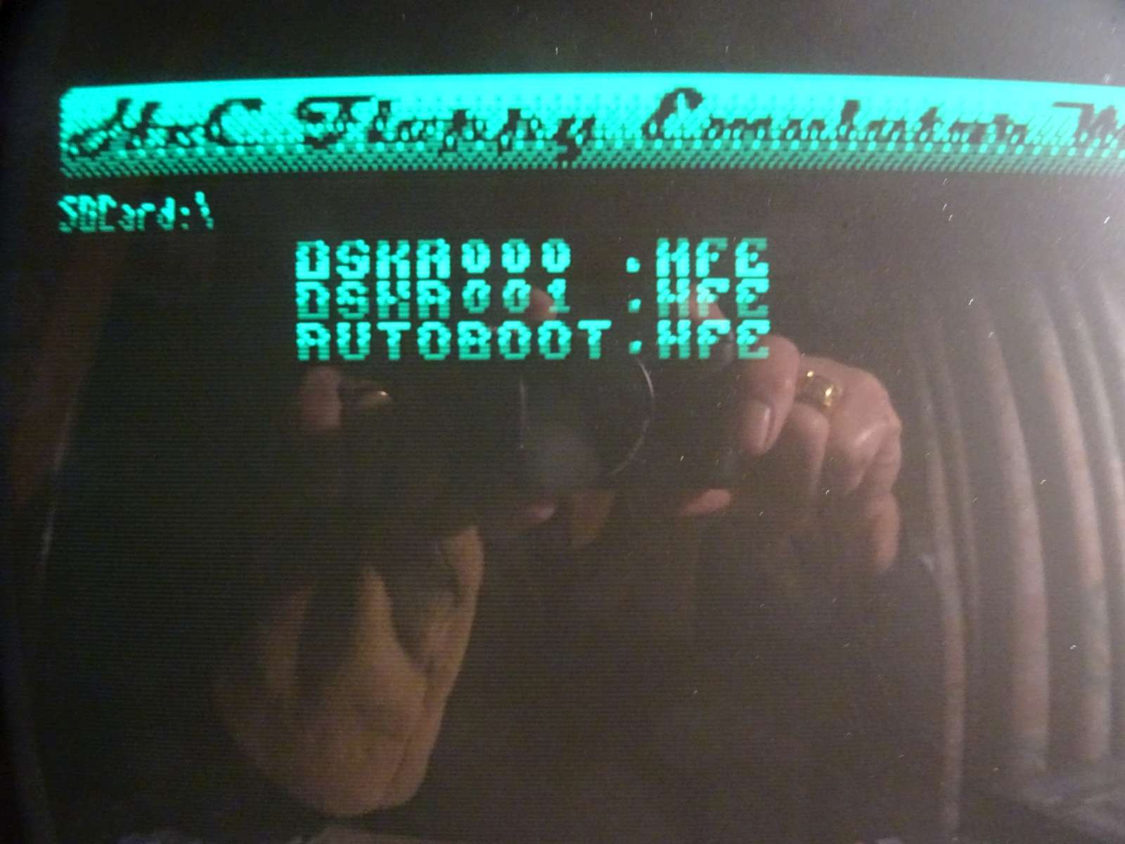

Post by christian »

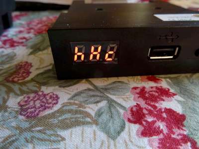

Bonsoir, je reviens vers vous.
J'ai viré le fichier : FF hors sujet.
Remis la clé sur le Gotek et là miracle je n'ai plus d'écran avec ERROR etc. :)
Je vois mes 4 fichiers d'essais, donc je pense avoir bien avancé grâce à vous. :D
j'ai lancer un des fichiers jeux et c'est ok.
Maintenant je vais étudier comment faire passer mes fichiers programmes tous en Basic des disquettes vers la clé USB via le Gotek.
Si je patine je reviendrais vers vous.
Encore MERCI. :lol:

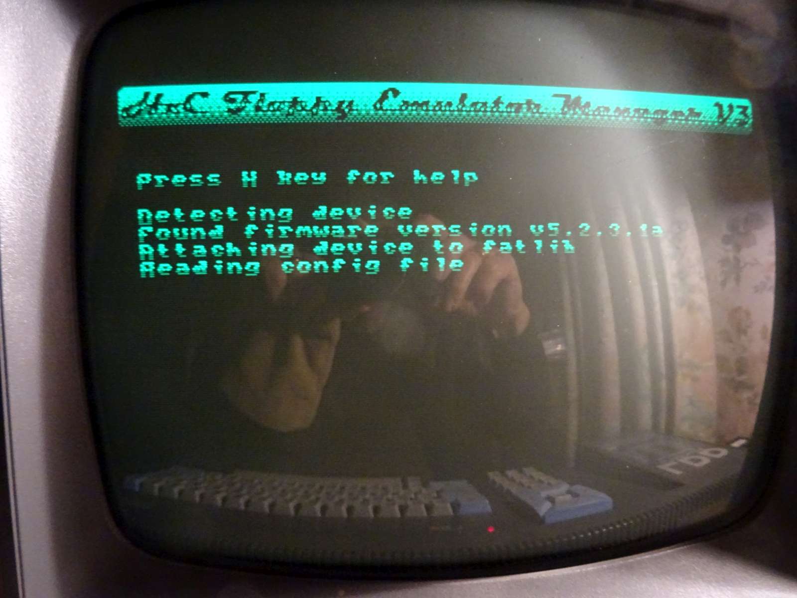

Post by christian »
Bonjour,
De retour parce que je patine mon gotek fait des siennes!!
sans rein changer voila les photos
Au secours dois-je reprogrammer flasher ???
merci. Je poste sur plusieurs forums pour plus de chances..ne m'en voulez pas.

Jeff_HxC2001
Posts: 51
Joined: Sun Jan 02, 2011 2:31 am
Post by Jeff_HxC2001 »
Il n y a rien a reflasher l emulateur fonctionne correctement . Il faut copier quelques dsk sur la clé et en sélectionner un sur l application Hxc

Bonsoir,
Me re voilà...
Bon effectivement j'arrive à lire les deux .hfe qui sont sur la clé :D , je n'ai rien mis d'autre pour le moment, mais...
