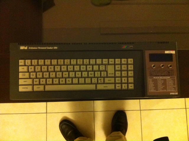

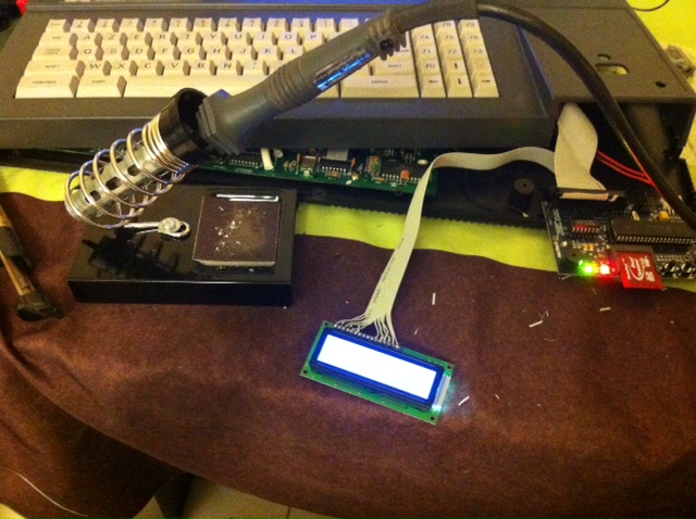

alors le jumper unique se trouve sur les deux contacts bas gauche (ID3 drive A) comme sur le manuel page 11. Le lecteur de disquette a disparu laissant la place complète au Hxc donc le connecteur 34 a remplacé purement et simplement le connecteur d'origine.
Voici deux photos, mais pas sûr qu'elles soient d'une grande utilité.
La première en cours de déport du LCD et des commandes
LCD et commandes en cours de déport. Tests de fonctionnement.
La seconde une fois le travail presque terminé (me reste à fignoler la plaquette qui recouvre le bloc puis à la plastifier et à déporter un accès pour la carte SD)
Boitier refermé
Boitier refermé

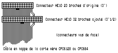

J'ai utilisé les explications de chez Quasar:
http://quasar.cpcscene.com/doku.php?id= ... _principal
et j'ai retiré le connecteur 3" d'origine
