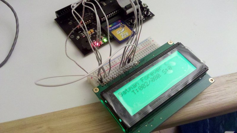

J'étais en train de réfléchir à rediriger la sortie LCD du HxC SD en la mélangeant à du texte provenant d'un autre microcontrôleur. (2 lignes pour le HxC et 2 autres pour moi en dessous.) Je me suis rendu compte que les sorties data et les clocks ne s'activent pas quand l'écran n'est pas branché.
Comment détecte-t-il la présence de l'écran ?
En outre, savez vous si ce serait difficile de faire afficher 20 caractères au lieu de 16 ? L'afficheur que je voudrais utiliser est un peu plus large. Les caractères supplémentaires sont juste ignorés par le contrôleur de l'afficheur, donc ça ne devrait pas poser de problèmes de compatibilité. Et ça donnerait un peu plus de visibilité aux noms des disquettes dans les slots.

- HxC plugged on a wider screen.
- HxC_wide_screen.jpeg (66.29 KiB) Viewed 4800 times

La détection se fait par écriture puis relecture dans l'écran au démarrage.rewk wrote:Bonjour Jeff.
Merci Jeff.
Pour 20 caractères pas de pb. Par contre ça sera un firmware spécial.
Par rapport a ce que vous voulez faire (2 cpu maître pour le même lcd) je pense que la mise au point va être difficile : je ne vois pas de solution synchroniser cela.
La seule possible pour moi est que votre cpu récupères les accès du hxc pour les envoyer par la suite sur le lcd.

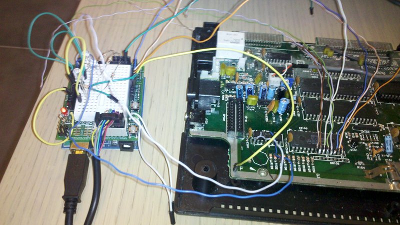

En fait, j'ai fait un adaptateur pour contrôler un CPC à partir d'une manette de PS2. Il me permet d'émuler n'importe quelle touche ou combinaison de touches du clavier. J'ai aussi branché des sorties sur le port 2 du HxC pour pouvoir le contrôler directement à partir de la manette. Ça marche bien, mais maintenant, j'aimerais bien avoir une petite IHM pour gérer des presets.
Je pense qu'il est possible de faire une sorte d'IHM sur le CPC en programmant astucieusement la sortie du PIO du CPC de façon à envoyer des nombres autres que 1 à 9 dessus, mais je ne sais pas faire. (Un peu comme c'est fait pour le sélecteur de fichier du HxC qui sélectionne la piste 255)
Du coup, je me suis dit que quitte à intégrer le HxC dans le CPC, ça pourrait être intéressant de partager l'écran avec mon dispositif.
Je pensais utiliser un second microcontrôleur qui communiquerait avec le premier en SPI (comme la manette de PS2) et qui me servirait à mélanger ce qui vient du HxC et de mon adaptateur. Evidemment, ça c'est juste un projet, mais bon, vu que le reste fonctionne plutôt bien, je me suis dit que je pourrais tenter.
Voici une photo que j'avais prise lorsque je faisais mes premiers essais avec un Arduino...
- premiers_essais.jpg (123.71 KiB) Viewed 4791 times

Après avoir fait l'intégration du HxC dans le CPC, ainsi que de mon interface pour manette PS2, je m'attelle à récupérer ce que le HxC transmet à l'écran pour pouvoir le mélanger à la sortie de l'ATMega. Mais j'ai bien l'impression que ça ne va pas être possible.
Quelques essais plus tard, j'aurais deux ou trois questions :
- Combien de temps s'écoule lors de l'envoi des deux nibbles de données à l'écran ? La capture que j'ai fait ne montre que des paquets d'un seul write en DATA. J'ai l'impression que l'interruption que j'ai mise en place n'attrape que le premier.
- Si c'est bien le cas, est-ce qu'il y a un signal qui indique que le HxC est en train d'écrire sur l'écran ? Je m'étais dit que je pourrais éventuellement utiliser l'éclairage de l'écran. Est-ce qu'il est allumé par le HxC avant l'envoi des données ou après ? Avec un buffer, je devrais pouvoir m'en sortir pour "déconnecter" le HxC de l'écran pendant que mon MCU s'en sert.
- Et sinon, je vais mettre deux afficheurs sur mon CPC. Mais c'est dommage...
