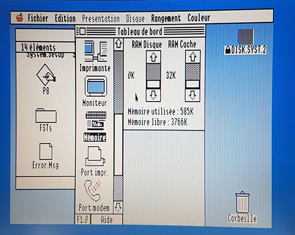

J'ai un lecteur de disquette fonctionnel avec une disquette avec un GSOS (Finder version 1.3) donc version 4.0 ?, elle boote et j'ai l'OS (cf photo 4)
4b - GSOS disquette inconnue.jpg (121.03 KiB) Viewed 93300 times

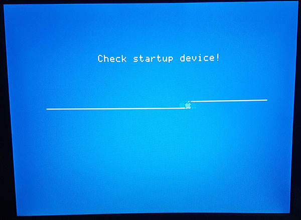

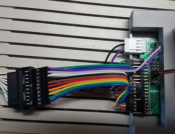

Coté Gotek :
Les correspondances utilisées DB19 - Floppy - Connecteur 20 (avec les numéros sur le connecteur).(cf photo 2)
11 Rx 1
12 Tx 2
13 18 3
14 20 4
15 24 5
16 32 6
17 10 7
18 30 8
19 22 9
10 28 10
2b - Gotek pins.jpg (107.47 KiB) Viewed 93300 times
Cavalier en S0, rien en M0.
Au boot, rien. (cf photo 3)

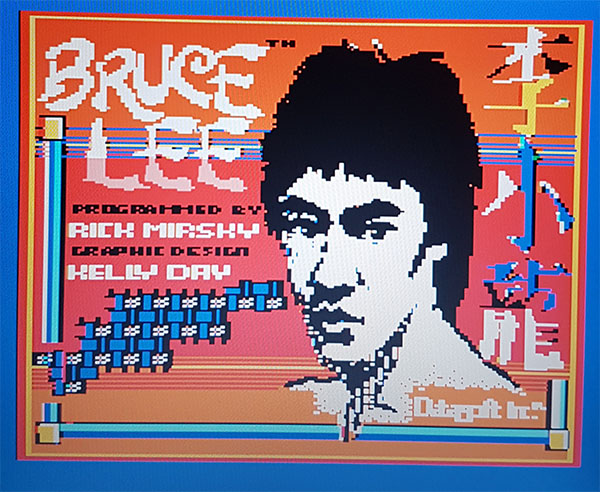

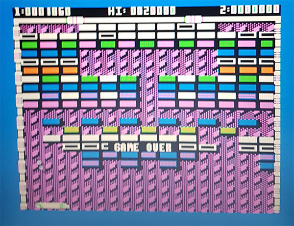

Ok, ça fonctionne avec des images Apple II de 140Ko.
5b - Arkanoid Apple II.jpg (146.27 KiB) Viewed 93296 times
6b - Bruce Lee Apple II.jpg (140.07 KiB) Viewed 93296 times
Bon avec une Transwarp, c'est beaucoup trop rapide.
Une prise en charge du format Apple IIGS pour bientôt ?

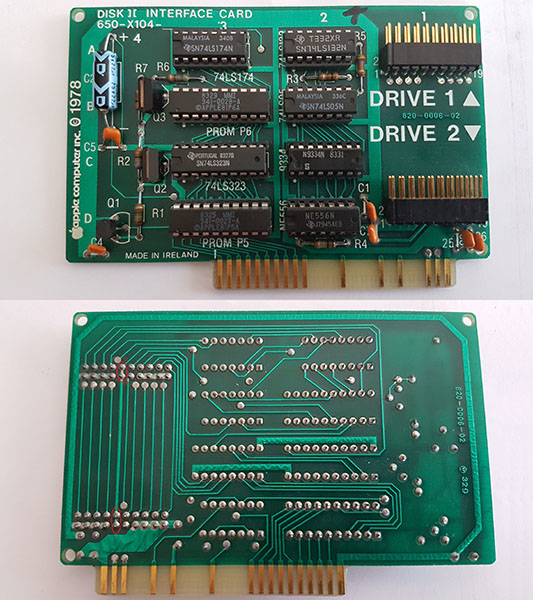

Voila pour la question, j'ai donc acheté cette carte or comme on peut le voir le pin 12 (SEL/SIDE) et relier au 11 (+5V). Cette carte est apparemment compatible avec FloppyEmu.
Carte floppy bb.jpg (142.62 KiB) Viewed 93264 times
Je pense avoir compris, il s'agit d'une carte pour lecteur 5"1/4 avec une seule face si je ne me trompe pas. Par contre pour le IIGS et les 800Ko là on passe à 2 faces donc futur problème non, ou ce n'est pas grave ?
Merci.
Re: Firmware updates for the STM32/Gotek HxC floppy emulators !
Pour le double face, non normalement ce n'est pas un problème, c'est normalement déjà supporté.
