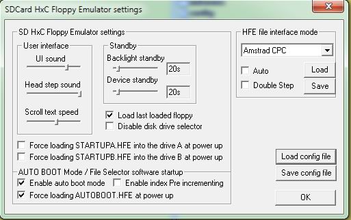

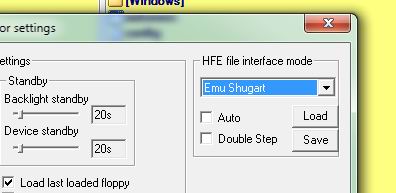

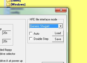

J'ai réglé aussi le fichier HXCSDFE.CFG des trois manières suivantes, sans résultats :
Après le chargement de l'Autoboot, le HXC démarre (semble t'il !) la lecture du fichier en question et plante. L'écran du HXC indique alors "Direct Access LBA:00000000WETO"
Éventuellement, peut-être s'agit-il d'un mauvais réglage dans les champs. Si c'est la cas, comment les régler ?
Autre question : Il est, je suppose, inutile de placer le fichier hxcfloppyemulator.cfg sur la SDCard ? Il s'agit simplement du fichier de configuration de l'utilitaire sous Windows, n'est-ce-pas ?
