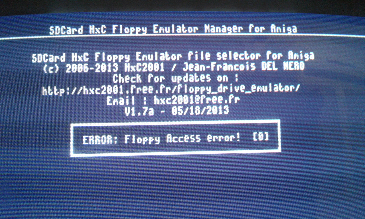

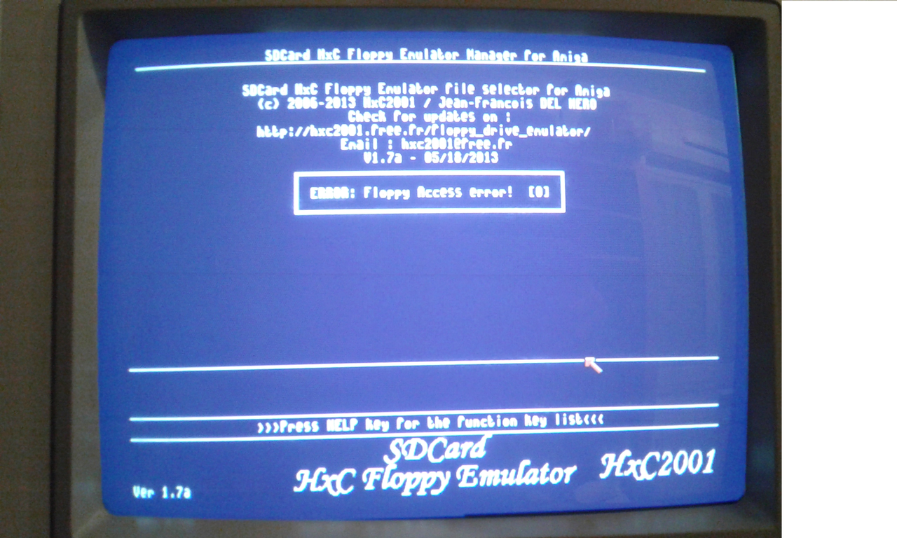

Je désirerais utiliser mon Hxc en lecteur externe DF1. Le DF0 lui joue son rôle de lecteur principal qui boot.
Je n'arrive pas à lancer le selecteur Hxc depuis le DF1 alors qu'il est reconnu par le systeme.
Quand je le lance depuis une fenetre CLI, le selecteur se lancer, puis il semble chercher un fichier sur DF0: (alors que je l'ai lancé depuis DF1:), et finalement il fait une erreur. Je t'ai pris quelques photos. Est-ce que je peux t'envoyer les fichiers présents sur la carte SD ? (AUTOBOOT.HFE et HXCSDFE.CFG)
Posts: 8281
Re: Hxc revA as DF1 slave
2013. Seven years old version... :wink:
